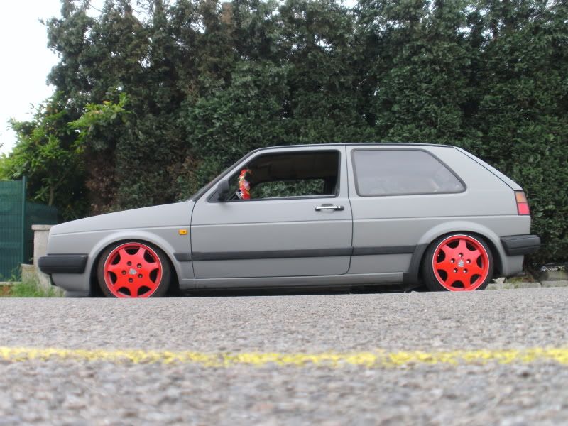

Message par romVW le Jeu 31 Mai - 6:02
By romvw at 2012-05-22
sa c'est ma golf peinture a la montana black couleur arabian
bon sur la photo elle est crade ! donc apré 5 mois la peinture a pas bouger elle est un peut granuleuse de quand je les peinte (dans mon garage) mais bon pas grave
l'avantage avec la couleur clair c'est que on voit moins la poussière qui reste accrocher a la caisse pas comme le capot noir mat que j'avais avant
j'avais acheter 20 bombe (les intérieur ,le coffre , extérieur) j'ai juste pas peint le compartiment moteur j'avais pas tout utiliser sur la caisse mais celle en trop je les est donner j'en est garder 1 pour les retouche

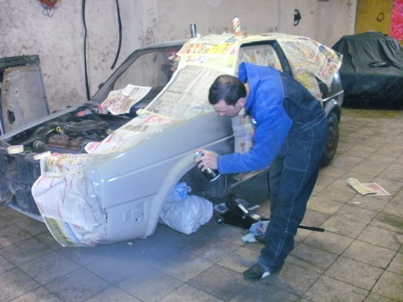

Re: [VW] peinte à la "Montana"
Message par iske72 le Lun 2 Juil - 11:33
salut à tous,
je me lance,
je vais repeindre mon e36 ( désolé c'est une vw ),
je compte le repeindre en blanc et noir mat,
je sais que le top est la mtn 94.
mais je me pose une question, niveau préparation, faut que je ponce au 400 à l'eau ?
vous me conseillez de vernir ?
merci d'avance de vos conseils.
iske72
Messages : 13
Date d'inscription : 30/05/2012
Message par toninos le Lun 2 Juil - 12:05
Bah écoute nous sommes actuellement en train de repeindre une polo à la montana avec mon frangin AGS (va jeter un oeil dans la section polo), donc on ponce les bosses et autres defauts de carrosserie, pose des mastic, ensuite on ponce les mastic au 180 sec avec une cale, puis 240 à l'eau pour la finition, ensuite on pose de l'appret antirouille sur les endroits mastiqués, après sa tu ponce l'intégralité de la surface à peindre au 400 à l'eau , une fois que tu as fait ça balance une bassine de flotte sur toute la surface et essuis tout de suite avec des chiffons ou du papier essuis tout (sinon tu va te faire vraiment chiez avec la poussière de poncage), dernière étape avant peinture dégraissage de toute la surface à l'essence F, tu en trouve dans tout les magasins de bricolage, sa dégraisse bien et c'est super volatile donc une fois passer ta surface est propre, seche et prête à peindre, tu peut enfin appliquer ta peinture passe d'abord un voile leger avec des skinny caps sur tout la surface (vraiment un voile super fin c'est juste pour faire une surface d'accroche), et après ça tu prend soit des astros fat caps soit des super fat caps et tu peint comme une peinture normale sur une auto en repassant 2 à 3 fois sans laisser secher sinon tu aura des traces de passe et une fois que ta zone serait entierement peinte, soit tu la laisse secher soit tu peut utilisé un décapeur tu te met à 25 30cm de la surface et tu seche toute ta surface, mais sur ne fait pas du surplace ni avec ta bombe ni avec ton decapeur !!!
Voila j'espère t'avoir été de bon conseil.
