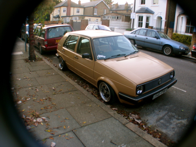

est ce que quelqu'un pourrait me donner la reference de cet couleur car sur allcity je ne la trouve pas
