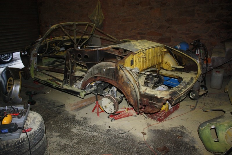

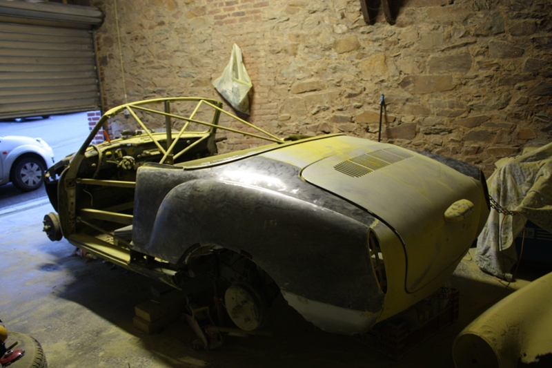

Depuis une semaine les travaux ont reprit sur la coque.
Le rapatriment de la coque :
Merci à tous ceux qui mon donné un coup de main, perché depuis 1 ans et demi le pauvre. (Auélien / Fernand / georges & Vincent )
[KARMANN] Cab US 053410
[KARMANN] Cab US 053710
[KARMANN] Cab US Dyn10
[KARMANN] Cab US Dyn010

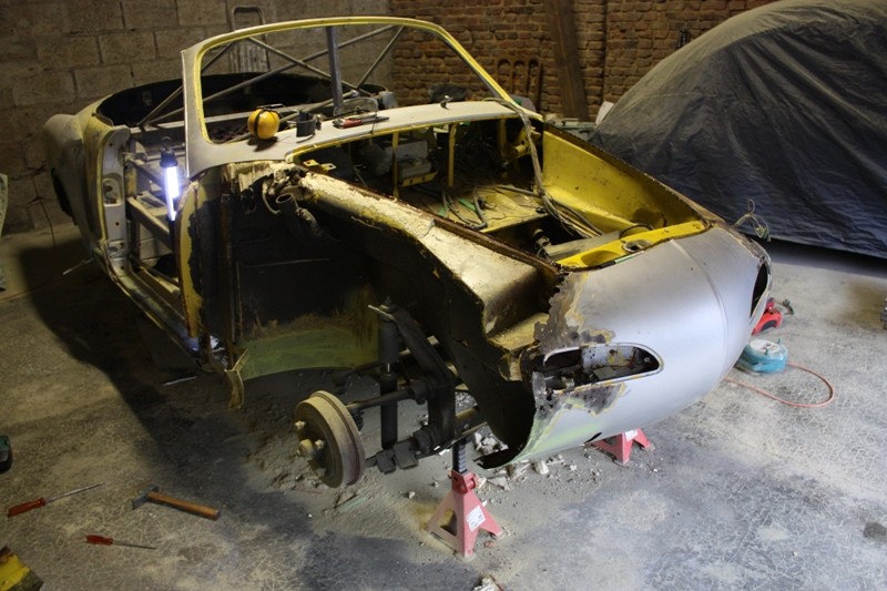

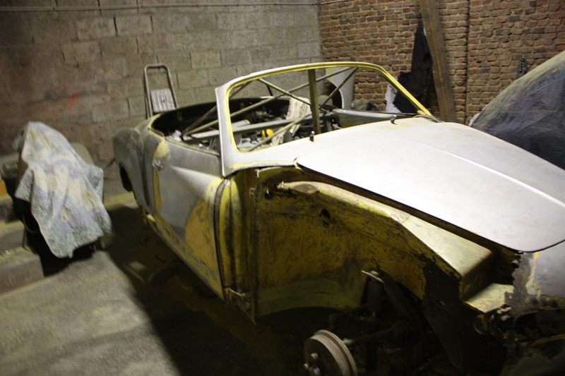

On le décoque pour travailler sur la coque :
[KARMANN] Cab US 54711
[KARMANN] Cab US 055311
On découvre la misère sur la face avant :
[KARMANN] Cab US 057910
la face avant à eté changé, surement du à un choc :
[KARMANN] Cab US 058410
[KARMANN] Cab US 058110
Nettoyage Haute Pression pour retirer cette mousse qui a servit de cache misère :
[KARMANN] Cab US 059810
[KARMANN] Cab US 060110
Un constat réalisé aprés accquisition , le cabriolet c'est ouvert :
[KARMANN] Cab US Im575210
[KARMANN] Cab US Img57510
Une décision à dû être prise pour remédier au probleme.
Le remplacement des longerons sont en cours.

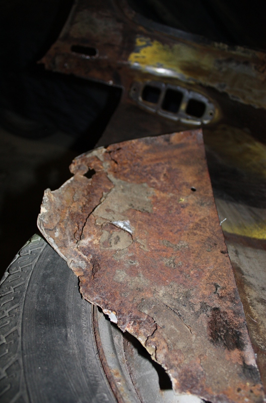

Constat de l'état des semblants de longerons :
[KARMANN] Cab US 268510
Même le droit à nid de guêpe !!.
[KARMANN] Cab US 269310
[KARMANN] Cab US 270010
[KARMANN] Cab US 270510
[KARMANN] Cab US 279110
[KARMANN] Cab US 279210
[KARMANN] Cab US 279710

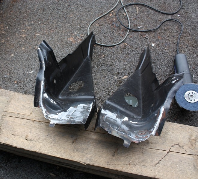

Aujourd'hui modification des pièces de repro pour adapter au karmann :
[KARMANN] Cab US 284510
[KARMANN] Cab US 288110
[KARMANN] Cab US 288410

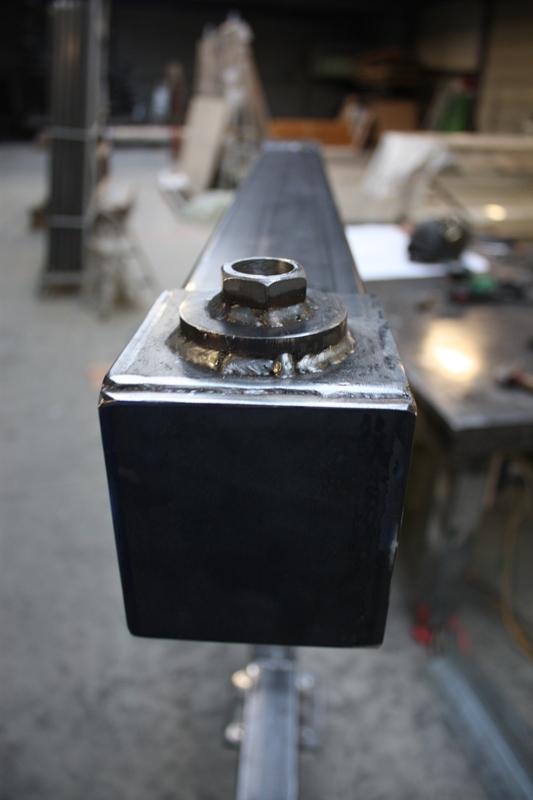

Je vais détailler le principe que j'ai décidé d'utiliser.
Réalisation des pattes de fixation :
[KARMANN] Cab US 290510
[KARMANN] Cab US 290710
Assemblage des Tirants :
[KARMANN] Cab US 290910
La voiture est mise de niveau (pas évident pour ce baser)
[KARMANN] Cab US 291410
[KARMANN] Cab US 291510
[KARMANN] Cab US 291210
(le cric sert juste à supporter la partie arrière avant de souder les pattes de fixation des tirants)
Mise en place de 2 tirants par porte :
[KARMANN] Cab US 291710
[KARMANN] Cab US 291910
[KARMANN] Cab US 292211
J'effectuerais les réglages demain, je vais remettre des tirants en diagonales.
J'ai continué en rajoutant un tirant en diagnole j'avais un défaut 1cm :
[KARMANN] Cab US 296210
[KARMANN] Cab US 295910
Puis renforcé en formant des croix pour eviter toute déformation :
[KARMANN] Cab US 297710
[KARMANN] Cab US 296410
[KARMANN] Cab US 294710
[KARMANN] Cab US 294810
[KARMANN] Cab US 297310
[KARMANN] Cab US 299310

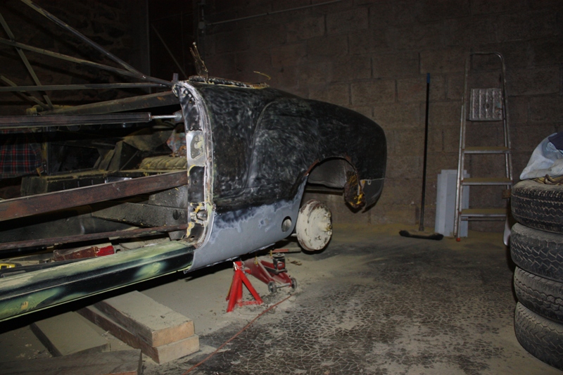

Je monte le bas de caisse à blanc pour voir ce que ca donne :
[KARMANN] Cab US 386410
[KARMANN] Cab US 386510

le bas de caisse en attente :
[KARMANN] Cab US 391710

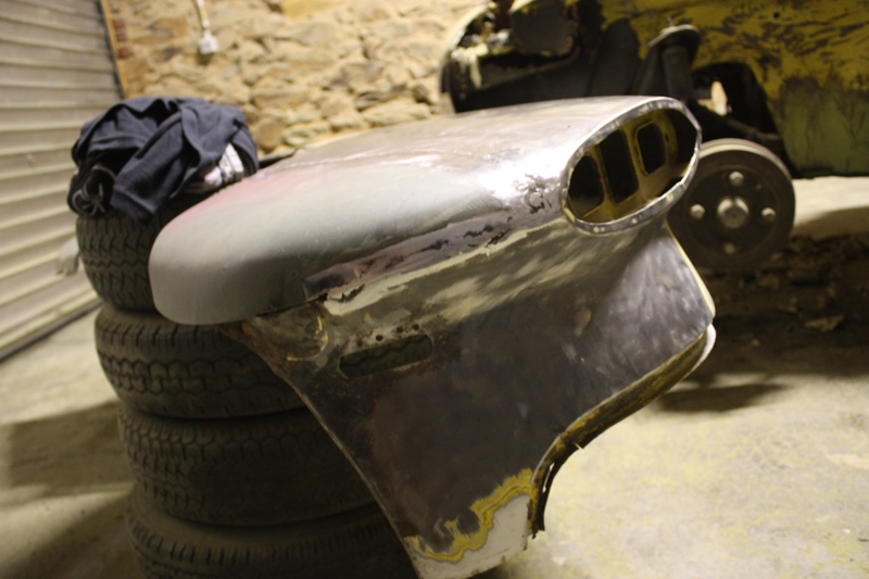

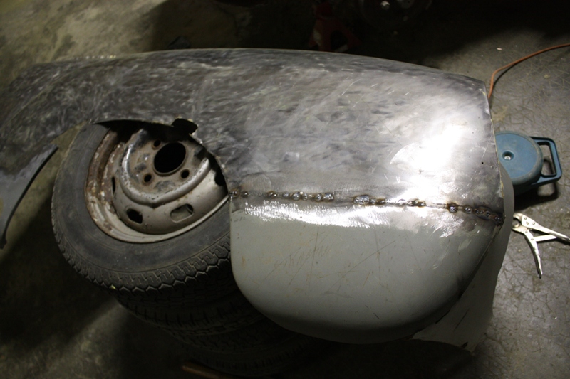

Je ne sais pas si je reprends dans l'aile du kg donneur ou si je redresse l'aile.
[KARMANN] Cab US 406910
Un peu de new's

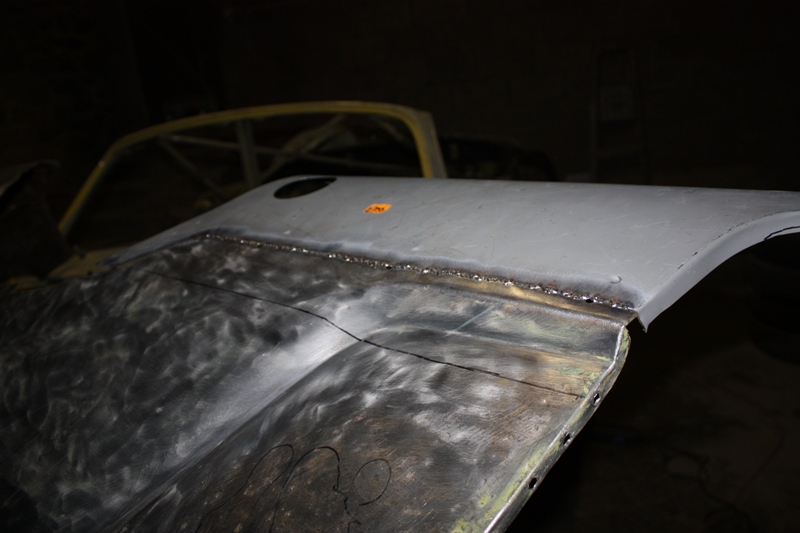

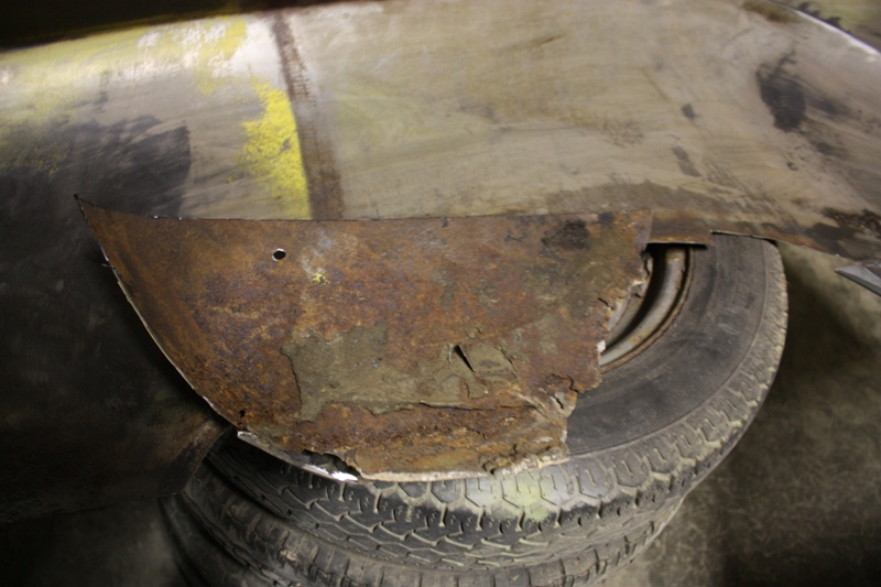

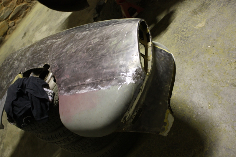

Décapage et désbosage sur les ailes arrières :
[KARMANN] Cab US 000910
[KARMANN] Cab US 005210

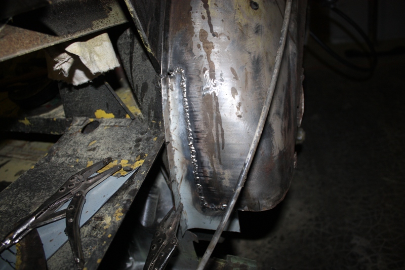

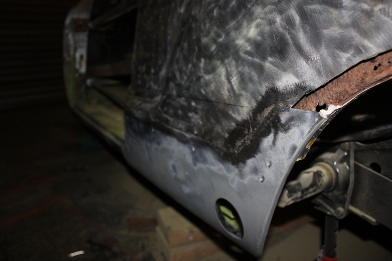

Découpe des parties malade :
[KARMANN] Cab US 001211
[KARMANN] Cab US 001510

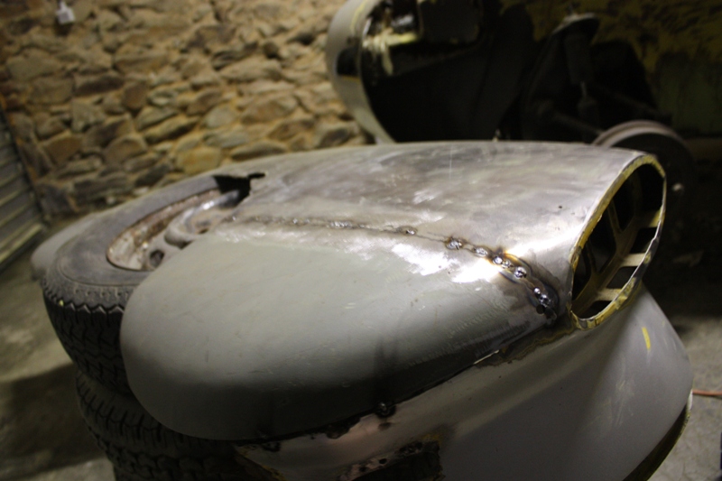

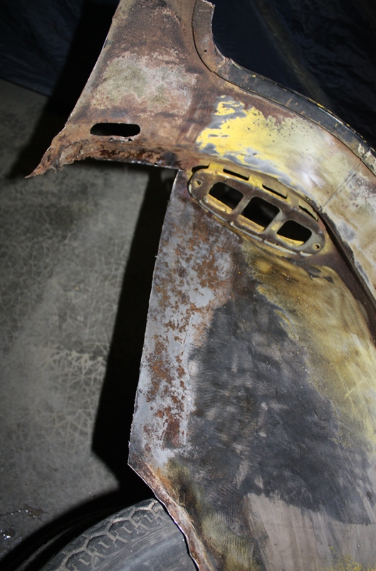

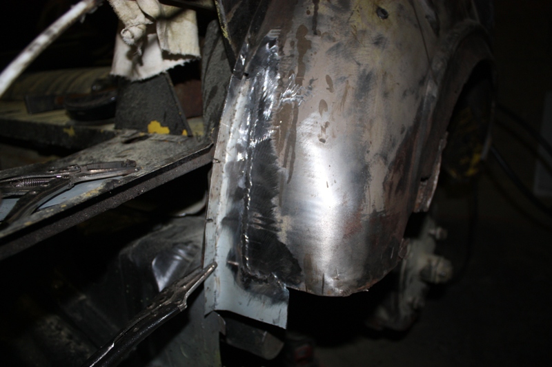

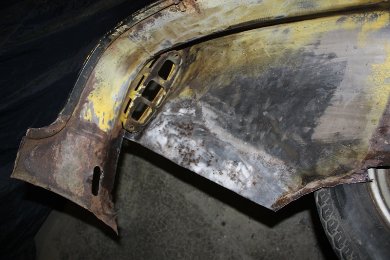

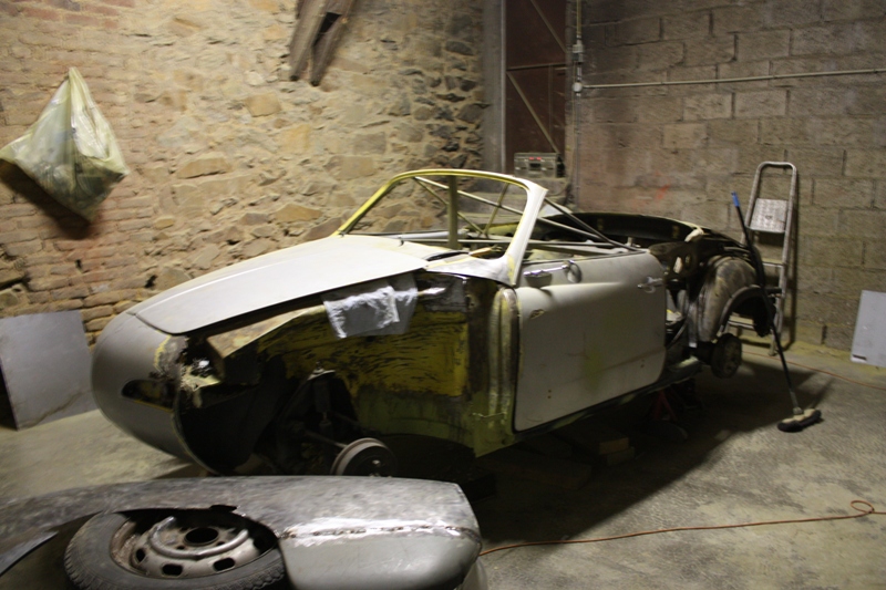

L'aile Avant gauche a eu un choc, difficile de la refaire sur place et découverte de deux trou dans la contre ailes.
[KARMANN] Cab US 000312
J'ai dépointé et découpe l'aile
[KARMANN] Cab US 001711
Ah tien encore cette mousse !!!
[KARMANN] Cab US 002012
[KARMANN] Cab US 002210
Le montant de porte à été déformé :
[KARMANN] Cab US 002910
J'ai réussi à le reformer :
[KARMANN] Cab US 005510
[KARMANN] Cab US 004110
J'en suis resté la pour aujourd'hui.

Ce matin d'aprés l'avis d'un ami j'ai fais l'autre coté :
[KARMANN] Cab US 000213
Encore cette mousse :
[KARMANN] Cab US 001511
[KARMANN] Cab US 000810
[KARMANN] Cab US 000911
[KARMANN] Cab US 001012
Décapage des contres ailes :
[KARMANN] Cab US 001910
[KARMANN] Cab US 002110
J'ai avancé un peu sur l'ail arriere gauche :
[KARMANN] Cab US 002711
Des trous et plein de petit coup ! Bizarrd a cette endroit.
[KARMANN] Cab US 002911
Cette aprem décapage en entier des ailes arrieres :
[KARMANN] Cab US 000414
[KARMANN] Cab US 001013
[KARMANN] Cab US 001512
Découpé la partie malade sur la contre aile gauche
[KARMANN] Cab US 002312
Les ailes qui attendent le décapage
[KARMANN] Cab US 000711
J'ai pu travailler aujourd'hui sur le Kg.
réparation de la contre aile :
[KARMANN] Cab US 004310
L'aile arrière gauche j'ai commencé par dépointé.
J'ai étudier la manière de faire depuis une semaine :
[KARMANN] Cab US 006010
trop de rouille derrière et de nombreuses parties inacésibles, j'ai préféré retirer l'aile entière.
[KARMANN] Cab US 007110
[KARMANN] Cab US 007410
[KARMANN] Cab US 008010
[KARMANN] Cab US 009010
[KARMANN] Cab US 007910
[KARMANN] Cab US 010110

Hier soir, je suis allé au garage pour une nocturne Very Happy :
Décaper l'interieur de l'aile et souder une partie basse
[KARMANN] Cab US 004510
[KARMANN] Cab US 005010
A venir le coin arrière de l'aile.
Vu de l'intérieur :
[KARMANN] Cab US 006110
Le coin arrière :
[KARMANN] Cab US 005810
Vive L'amérique Very Happy
[KARMANN] Cab US 005910
1er couche d'acide :
[KARMANN] Cab US 007010
En attant que l'acide fasse sont travail, je répare un petit morceau sur l'arriere :
[KARMANN] Cab US 007810
Une 3eme couche d'acide :
Pour finir la journé pose et soudure du coin arrière, reste à meuler et planer :
[KARMANN] Cab US 008410
[KARMANN] Cab US 008510

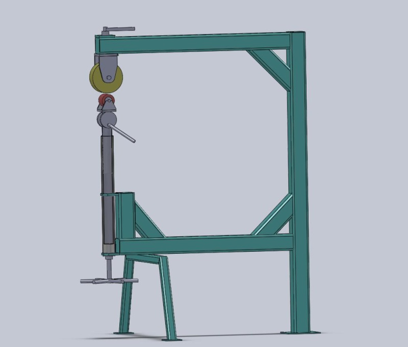

Et un autre projets pour une machine, je n'en dit pas plus :
[KARMANN] Cab US 016510
Un support pour le Shrinker :
[KARMANN] Cab US 000410
[KARMANN] Cab US 000211

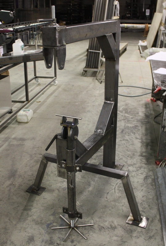

Voici le support pour la rouleuse réaliser aujourd'hui :
[KARMANN] Cab US 0002_210
[KARMANN] Cab US 0007_210

La semaine derniere, j'ai repris le projet :
Le débit :
[KARMANN] Cab US 000310
Puis assemblage :
[KARMANN] Cab US 000610
Ca prends forme.
Une roue anglaise.
[KARMANN] Cab US Roue_f10
[KARMANN] Cab US 000510
J'ai pu travailler dessus :
[KARMANN] Cab US 0003_210
[KARMANN] Cab US 0005_210
[KARMANN] Cab US 0010_210
[KARMANN] Cab US 001810
Gianni Sanchez (Alias les Radikalbuz) m'a laissé prendres les cotes et un tas de photos de la sienne. Au Passage Un GRAND MERCI !!! Super sympa Gianni.
Cette aprém :
Renforcé l'intérieur du tube par une cornière :
[KARMANN] Cab US 002410
[KARMANN] Cab US 003910
Réalisation du support de la roue supérieur :
J'ai pointé les 2 pièces ensemble pour réaliser le perçage et découpe, pour obtenir une symétrie la plus parfaite possible.
[KARMANN] Cab US 003310
[KARMANN] Cab US 003411
[KARMANN] Cab US 003610
Roue inférieur :
Fraisage du corps en inox et assemblage de l'ensemble :
[KARMANN] Cab US 004910
[KARMANN] Cab US 05610
Dernière soudure et pienture :
[KARMANN] Cab US 006610
[KARMANN] Cab US 007510
[KARMANN] Cab US 007610
J'attends mes galets début janvier.
Rapatrié le 25 décembre au matin Very Happy :
[KARMANN] Cab US 008210
